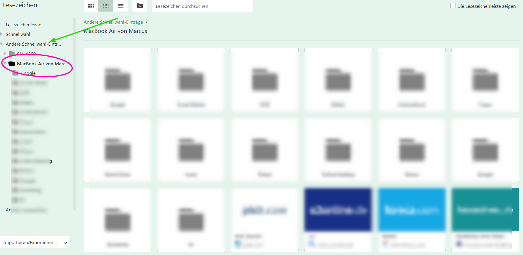

            Dann öffnest dann die Lesezeichen, indem du auf das ♥ drückst. Unter "Andere Schnellwahleinträge" findest du das alte Gerät (und vielleicht noch mehr).
            Du öffnest die Schnellwahlen dieses Geräts, markierst sie alle und schneidest sie aus (wenn du das Gerät nicht mehr nutzt) oder kopierst sie (falls du es weiter benutzt).

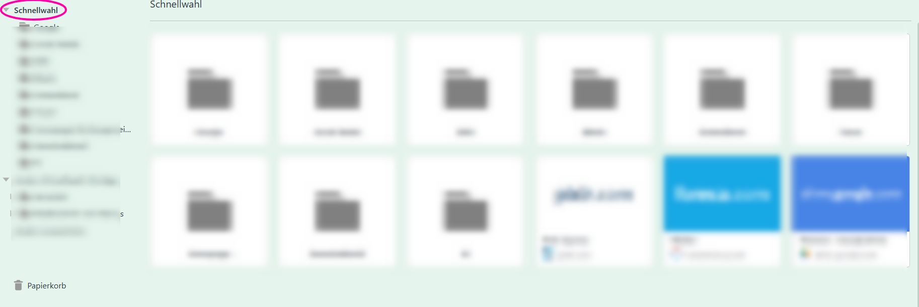

            Du klickst auf "Schnellwahl". Dann löschst du alle von Opera vorinstallierten Schnellwahleinträge und anschließend fügst du die ausgeschnittenen oder kopierten Schnellwahleinträge ein. (also "copy7cut and paste").
            Falls du das alte Gerät nicht mehr nutzt, kannst du zusätzlich noch unter "Andere Schnellwahleinträge" einen Rechtsklick auf das Gerät machen und im Menü "das Gerät entfernen" drücken.
